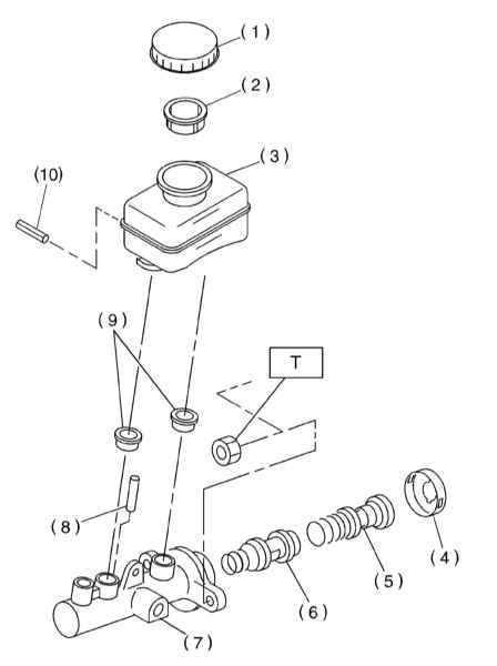

Снятие, обслуживание и установка главного тормозного цилиндра (ГТЦ)
Детали установки ГТЦ (модели без VDC)
1 — Крышка резервуара
2 — Сетчатый фильтр
3 — Резервуар
4 — Держатель поршней
5 — Первичный поршень
6 — Вторичный поршень
7 — Корпус цилиндра
8 — Палец (модели с ABS)
9 — Посадочные уплотнительные втулки
10 — Штифт
Усилия затягивания резьбовых соединений, Нм
Т: 14
Детали установки ГТЦ (модели с VDC)
2 — Сетчатый фильтр
3 — Резервуар
4 — Стопорное кольцо
7 — Корпус цилиндра
8 — Палец
10 — Штифт
Т: 14
