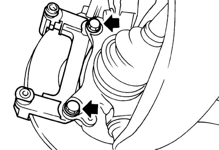

2. Снимите тормозной суппорт (см. Раздел Снятие, обслуживание и установка дисковых тормозных механизмов передних колес) и, не отсоединяя гибкий гидравлический шланг, подвяжите его проволокой к элементам подвески. Снимите анкерную скобу тормозного механизма.

Установка производится в порядке, обратном порядку демонтажа компонентов. Усилие затягивания болтов крепления анкерной скобы суппорта составляет 78 Нм.
