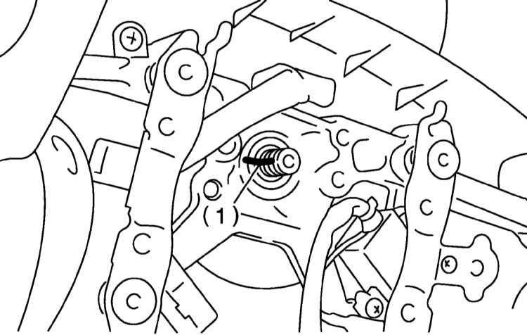

3.Снимите модуль подушки безопасности (см. Главу Бортовое электрооборудование).
4. Отдайте крепежную гайку и при помощи специального съемника снимите рулевое колесо с цапфы рулевого вала, предварительно пометив его установочное положение.
5. Проверьте рулевое колесо на наличие признаков деформаций, оцените состояние спиц. В случае необходимости замените рулевое колесо.
УСТАНОВКА
 ПОРЯДОК ВЫПОЛНЕНИЯ
Установка производится в порядке, обратном порядку демонтажа компонентов. Проследите за правильностью совмещения нанесенных в процессе демонтажа посадочных меток, не забудьте произвести центровку контактного барабана (см. Главу Бортовое электрооборудование). Требуемое усилие затягивания гайки крепления рулевого колеса составляет 45 Нм.
  Во избежание повреждения кабельного барабана проследите за правильностью попадания его направляющего пальца в приемное отверстие в нижней части рулевого колеса. Разъемы электропроводки модуля подушки безопасности, клаксона и темпостата проденьте в окно в нижней части колеса!
