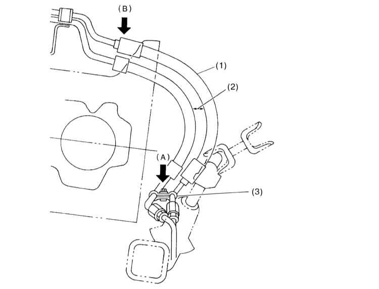

Схема прокладки трубопроводов гидравлических линий системы ГУР
1 — Напорный шланг
2 — Шланги не должны перекрещиваться
3 — Зазор между балкой и трубками

7. В заключение проверьте правильность размещения гидравлических линий. Если зазор между управляющим насосом темпостата и шлангом тракта ГУР составляет менее 10 мм, отпустите опустите стянутую хомутом секцию трубопровода (А) ближе к балке подвески (но не ближе чем на 10 мм). В случае необходимости подогните соответствующим образом секцию В трубопровода.
