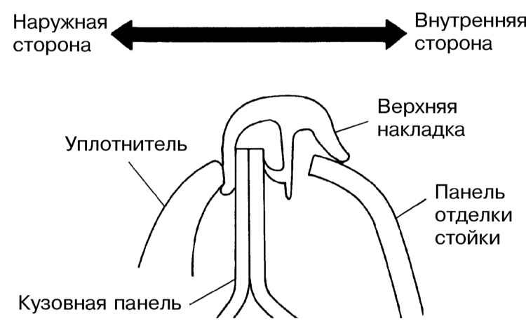

1. Снимите переднюю верхнюю накладку.
2. Снимите верхнюю панель отделки передней стойки.
3. Снимите анкер плечевой секции переднего ремня безопасности, затем
отпустите фиксаторы и снимите верхнюю панель отделки центральной
стойки.
4. Установка производится в
обратном порядке, - проследите за правильностью ввода верхней
накладки в зацепление с верхними панелями отделки передней
и центральной стоек. Удостоверьтесь в надежности защелкивания
фиксаторов.
