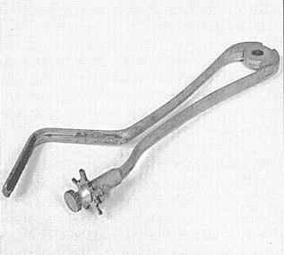

Микрометр с комплектом с насадок |
Циферблатный измеритель с комплектом фиксаторов и насадок |
Циферблатный/нониусный штангенциркуль |
Вакуумный насос с ручным приводом |
Стробоскоп |
Измеритель компрессии с насадкой для установки в свечные отверстия |
Съемник для снятия демпфера/рулевого колеса |
Съемник общего назначения |
Инструмент для снятия гидравлических толкателей |
Инструмент для сжатия клапанных пружин |
Зенкер для снятия ступенчатого износа в цилиндре |
Приспособление для прочистки канавок поршневых колец |
Инструмент для снятия/установки поршневых колец |
Инструмент для обжимания поршневых колец |
Хон для обработки зеркал цилиндров |
Инструмент для снятия чашек направляющих пружин тормозных башмаков |
Хон для обработки тормозных цилиндров |
Инструмент для центровки дисков сцепления |
Набор метчиков и лерок |
