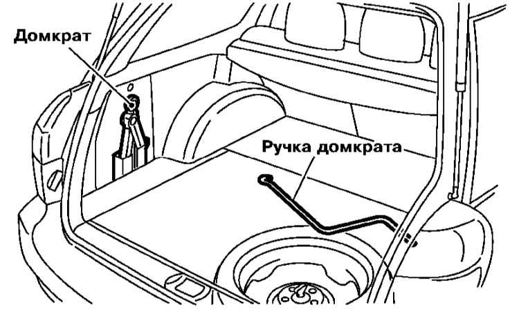

Поддомкрачивание
Если необходимость в снятии колес
отсутствует, автомобиль может быть загнан на смотровую яму или эстакаду.
На некоторых моделях колпак крепится на диске колесными гайками, которые на данном этапе следует лишь ослабить! |
На моделях Outback запасное колесо оборудовано специальной обоймой, служащей для облегчения процедуры извлечения его из ниши, - не забудьте демонтировать обойму и переставить ее на снятое пробитое колесо. |
