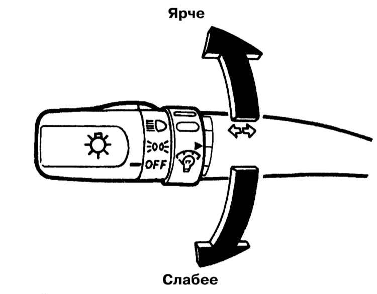

Кольцевой регулятор интенсивности подсветки расположен также на рычаге левого рулевого переключателя. |

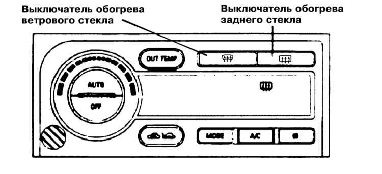

На соответствующим образом оборудованных моделях одновременно с обогревом заднего стекла включается также и обогрев наружных зеркал заднего вида. |
Функционирование нагревательного элемента становится возможным только в положении ON выключателя зажигания. Переводе ключа в положение АСС или LOCK обогрев отключается автоматически. |
Не забывайте перед началом движения проверять качество обзора через заднее
стекло автомобиля.
Нитевидная сетка нагревательного элемента обогревателя наклеивается на внутреннюю
поверхность заднего стекла и требует осторожности в обращении, - старайтесь
не повреждать сетку при протирании стекла. Протирание следует производить только
вдоль нитей нагревателя.
Выключатель электрообогрева ветрового стекла в зоне парковочного положения щеток
Функционирование нагревательных элементов становится возможным только при включенном
зажигании (ключ в положении ON).
Активация обогрева производится при помощи оснащенного встроенной контрольной
лампой специального кнопочного выключателя. Прежде чем включать обогрев удалите
с ветрового стекла снег.
Отключение обогрева производится повторным нажатием на кнопку, либо спустя 15
минут после включения по сигналу специального таймера.
Функционирование нагревательного элемента становится возможным только в положении ON выключателя зажигания. При переводе ключа в положение АСС или LOCK обогрев отключается автоматически. |

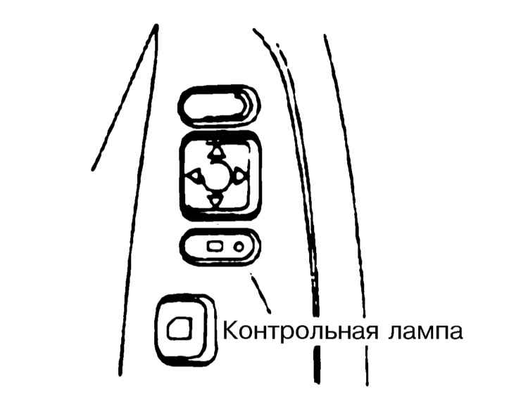

Переключатель регулировки положения зеркал заднего вида
Переключатель регулировки зеркал заднего вида расположен в верхней части подлокотника водительской двери автомобиля и состоит из селекторного ползункового переключателя выбора подлежащего регулировки зеркала и четырехнаправленного джойстикового переключателя собственно регулировки положения выбранного зеркала. |
Для выбора подлежащего регулировке зеркала переведите расположенный в верхней
части сборки ползунковый переключатель в соответствующее положение (R - правое
зеркало или L - левое зеркало). Регулировка положения выбранного зеркала производится
при помощи четырехнаправленного джойстикового переключателя в соответствии изображенными
на нем стрелками (вверх-вниз/вправо-влево).
Закончив регулировку, во избежание случайного сбоя регулировки, не забывайте
переводить селекторный переключатель в нейтральное (центральное) положение.
Выключатель обогрева наружных зеркал заднего вида (при соответствующей
комплектации)
На некоторых моделях предусмотрена возможность активации обогрева наружных зеркал заднего вида с индивидуального оборудованного встроенной контрольной лампой кнопочного переключателя, вмонтированного в нижней части сборки управления функционированием электропривода зеркал. |
Обогрев функционирует только при включенном зажигании (положение ON или АСС
ключа зажигания). Для отключения обогрева следует нажать на кнопку повторно,
- контрольная лампа должна погаснуть.

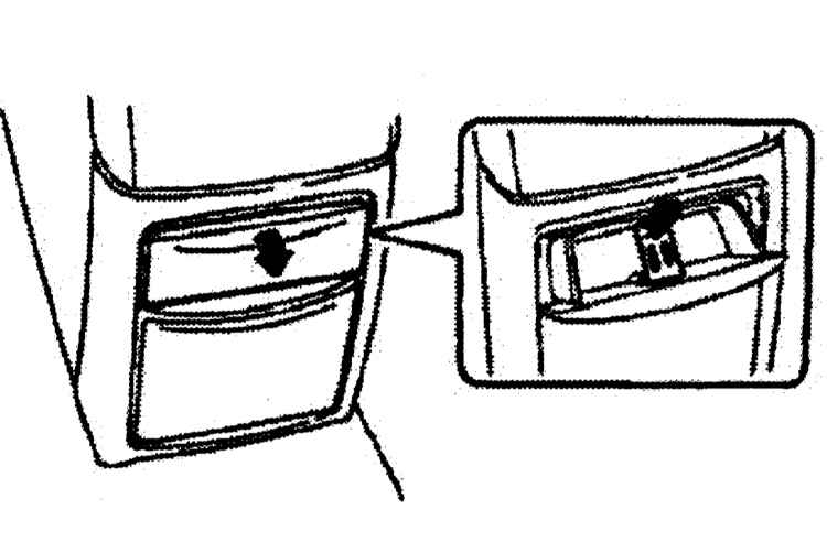

Задняя пепельница имеет откидную конструкцию и вмонтирована в заднюю торцевую стенку центральной консоли. |

Еще два выдвижных подстаканника расположены под крышкой в задней части центральной консоли, непосредственно под задней пепельницей. |
