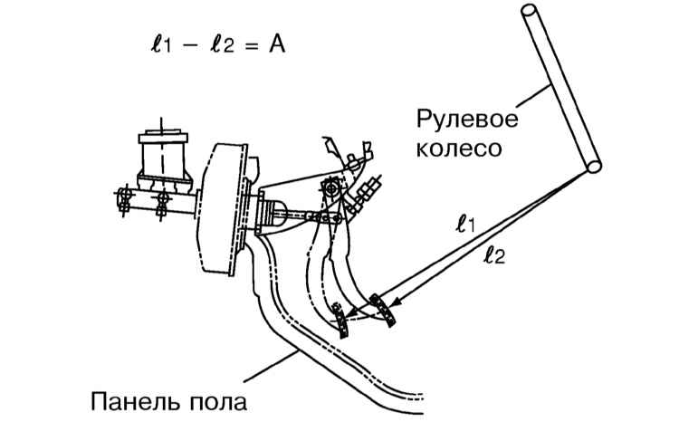

Регулировки педали ножного тормоза (каждые 50 000 км [30 000 миль] пробега или раз в 24 месяца)
 ПОРЯДОК ВЫПОЛНЕНИЯ
1. Измерьте величину свободного хода педали ножного тормоза при нажатии на нее с усилием чуть менее 1 кГс. Сравните результат измерения с требованиями Спецификаций, в случае необходимости произведите соответствующую корректировку (см. далее).
2. Заглушите двигатель и, несколько раз выжав педаль ножного тормоза, полностью сбросьте остаточное разрежение в сервоприводе вакуумного усилителя.
3. Разрезной палец толкателя вакуумного усилителя тормозов должен иметь люфт подсоединения к рычагу педали.
4. Надавите рукой на колодку педали ножного тормоза.
5. При отсутствии люфта разрезного пальца произведите корректировку посадки датчика-выключателя стоп-сигналов, обеспечив между регулировочной гайкой и упорной шайбой зазор порядка 0.3 мм.
6. Измерьте величину резервного хода педали ножного тормоза, для чего запустите двигатель, нажмите на педаль с усилием порядка 50 кГс и измерьте расстояние от колодки педали до нижнего края обода рулевого колеса. Затем отпустите педаль и повторите измерение. Величина резервного хода педали определяется путем вычитания результат второго измерения из результата первого измерения и не должна превышать значение в 95 мм. Чрезмерная величина резервного хода педали ножного тормоза обычно является следствием попадания в гидравлический тракт воздуха. Если эта величина больше, возможно, в гидравлическом модуле находится воздух, - прокачайте тормозную систему (см. Раздел Замена тормозной жидкости/прокачка гидравлического тракта).
А = l1 – l2 Величина резервного хода педали ножного тормоза
