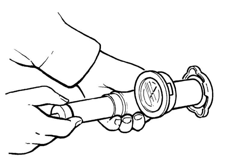

Проверка состояния крышки радиатора
 ПОРЯДОК ВЫПОЛНЕНИЯ
1. Снимите крышку и тщательно очистите ее от следов коррозии и накипи.
2. Подсоедините к крышке специальный тестер и нагнетайте давление до тех пор, пока показание манометра не стабилизируется.
3. Исправная крышка должна удерживать номинальное давление (см. Спецификации) в течение минимум 6 секунд.
