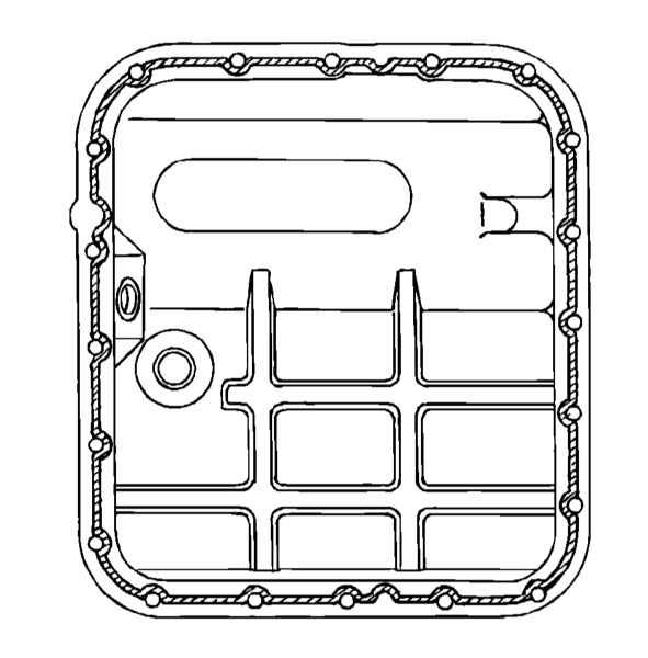

17. Снимите передний и задний датчики скорости автомобиля (VSS) и датчик оборотов турбины гидротрансформатора.
18. Снимите поддон картера трансмиссии.
19. Рассоедините контактные разъемы исполнительных электромагнитных клапанов и разъем датчика температуры ATF. Высвободите разъемы из фиксаторов.
20. Снимите жгут электропроводки.
