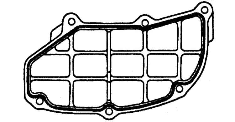

10  —   Маслоотражательная перегородка

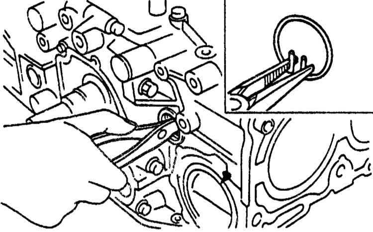

Отделение сборки масляного насоса от блока цилиндров при помощи отвертки с плоским жалом
1  —   Отвертка

5. Снимите с блока цилиндров сборку масляного насоса, - для отделения насоса воспользуйтесь отверткой с плоским жалом, - постарайтесь не повредить сопрягаемые поверхности.

10. Снимите маслоотражательную перегородку.

12. На двигателях DOHC отсоедините от блока U-образную трубку, затем выверните болты крепления патрубка охладительного тракта, снимите соединительную трубку, маслоохладитель и трубку подачи охлаждающей жидкости от маслоохладителя.

2. Установите шатуны на соответствующие шейки коленчатого вала боковыми метками к цапфе.
3. Установите крышки нижних головок и затяните крепеж с требуемым усилием. Проследите, чтобы метки в виде стрелок на крышках указывали вперед по валу.
Каждая крышка должна устанавливаться строго на свой шатун. Перед затягиванием крепежных гаек резьбовую часть шпилек следует смазать чистым двигательным маслом.
4. Вручную посадите в нижнюю канавку поршня рабочие секции и пружинный расширитель маслосъемного кольца, затем, при помощи специального приспособления посадите в свои канавки второе и первое (верхнее) компрессионные кольца.
Перед установкой поршней их кольца следует развернуть замками, как это показано на иллюстрации
1  —   Маркировка принадлежности поршня к соответствующему полублоку (R - правый полублок, L - левый полублок)
2  —   Замок верхней рабочей секции маслосъемного кольца
3  —   Загнуть язычок верхней рабочей секции и заправить его в приемное отверстие
4  —   Замок верхнего компрессионного кольца
5  —   Замок нижней рабочей секции маслосъемного кольца
6  —   Замки нижнего компрессионного кольца и пружинного расширителя маслосъемного кольца
Схема установки на поршни внутренних стопорных колец поршневых пальцев
 ПОРЯДОК ВЫПОЛНЕНИЯ
1. Разверните кольца замками как показано на иллюстрации.
2. Посадите по одному пружинному стопорному кольцу в отверстия под установку пальца в каждом из поршней.
Кольца следует устанавливать со стороны, противоположной расположению соответствующего технологического в полублоке.
Блок цилиндров

4. Смажьте сопрягаемую с блоком поверхность поддона картера жидким герметиком типа Three-bond 1207. Прижмите поддон к блоку, вверните крепеж и затяните его с требуемым усилием (5 Нм).
5. Нанесите жидкий герметик типа Three-bond 1215 на сопрягаемую поверхность крышки маслоотделителя. Установите крышку, вверните крепеж и затяните его с требуемым усилием (6.4 Нм).
