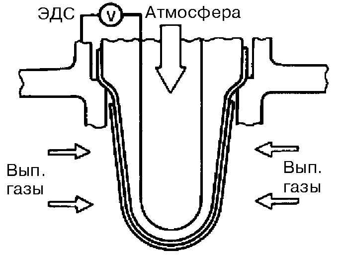

1 —
Циркониевая трубка
При сгорании в цилиндрах переобогащенной воздушно-топливной смеси практически весь содержащийся в отработавших газах кислород реагирует с нанесенной на стенки циркониевой трубки платиной, что приводит к очень высокой разнице концентрации О2 внутри и снаружи трубки и, - как следствие, - возрастанию вырабатываемой датчиком ЭДС. |
Максимальные перепады содержания кислорода наблюдаются в районе оптимального стехиометрического числа воздушно-топливной смеси, что позволяет ECM с минимальной задержкой производить соответствующие корректировки. |
