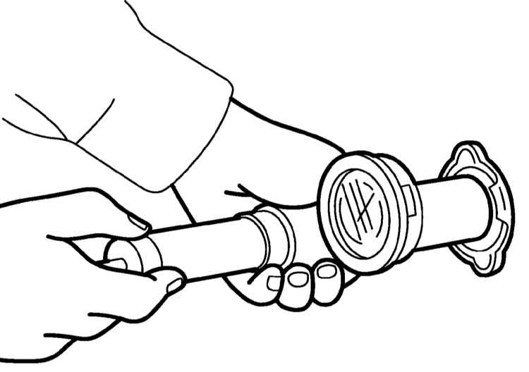

7. Для проверки охладительного тракта давлением заглушите двигатель, заполните радиатор охлаждающей жидкостью и присоедините тестер крышки радиатора к заливной горловине, - постарайтесь не повредить последнюю. Протрите поверхность радиатора и компонентов охладительного тракта чистой ветошью, полностью удалив с них грязь и следы потеков. Создайте давление в 157 кПа (1.6 кГс/см 2 ) и внимательно осмотрите все секции радиатора, а также штуцерные разъемы охладительного тракта на наличие признаков развития утечек, в случае необходимости подтяните ослабленные штуцерные разъемы, произведите восстановительный ремонт/замену поврежденных компонентов.
8. Каждую вторую проверку, а также при первых признаках нарушения функционирования системы охлаждения производите проверку крышки радиатора давлением. Предварительно осмотрите крышку на наличие признаков развития коррозии и механических повреждений. При помощи специального тестера проверьте исправность функционирования предохранительного клапана крышки. Увеличивайте давление до тех пор, пока стрелка прибора не остановится, - давление выше предельного сервисного значения (83 кПа) должно удерживаться крышкой в течение не менее 5-6 секунд. При отрицательных результатах проверки замените крышку. Стандартное значение давления открывания клапана крышки радиатора составляет 93 ÷ 123 кПа.
