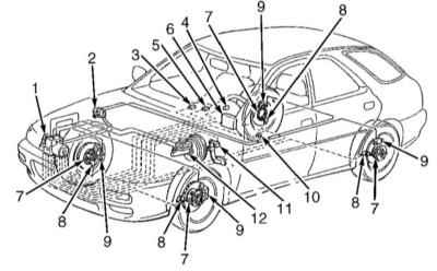

Схема расположения основных компонентов ABS
1  —   Сборка модуля управления с гидравлическим модулятором
2  —   Клапан-ограничитель давления
3  —   Диагностический разъем
4  —   Контрольная лампа ABS
5  —   Диагностический разъем линии данных (DLC)
6  —   Модуль управления трансмиссией (TCM)
7  —   Роторы колесных датчиков
8  —   Колесные датчики
9  —   Тормозные суппорты/колесные цилиндры
10  —   Датчик “G”
11  —   Датчик-выключатель стоп-сигналов
12  —   ГТЦ
